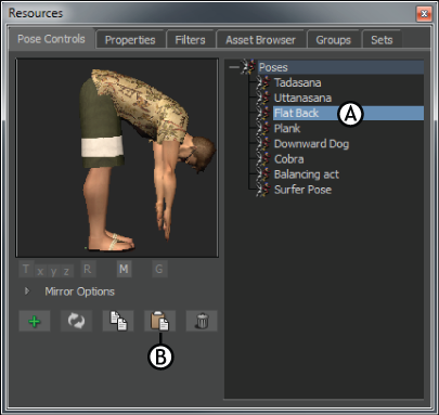

ポーズをペーストするには:
- Character Controls ウィンドウ > Character ドロップダウン リストからキャラクタを選択します。
- Pose ブラウザからポーズを選択します。
- Pose Controls ウィンドウで、次のいずれかの方法を実行します。
ボディ全体のポーズをペーストするには:
- Character Controls ウィンドウで、Keying Mode に Full Body を選択します。
- Pose Controls ウィンドウで、必要な Match オプションをすべて選択します。
- Paste をクリックします。

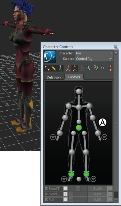

選択したボディ パーツ上にポーズをペーストするには:
- Character Controls ウィンドウで、Keying Mode に Body Parts を選択します。
- Character 表示で胴体部分を選択します。
Character Controls A. Body Parts がキーイング モードで選択され、キャラ タの腕が選択された状態
- Pose Controls ウィンドウで Paste をクリックします。
たとえば、以下の図では、キャラクタのオリジナルのポーズは T-スタンスの位置です。Body Parts とキャラクタの左腕を選択すると、ポーズを貼り付けた時にキャラクタの左腕の位置だけが置き換えられ、ボディの他のパーツは T-スタンスのままになります。
注: 手のポーズをペーストするには、手首の下の手のエフェクタを選択します。手首は、手ではなく腕のボディ パーツと見なされます。
ポーズのペースト A. ポーズを選択 B. Paste ボタンをクリック C. ターゲットのボディ パーツにペーストされたポーズ
ヒント: Character Controls ウィンドウ > Edit > Controls > Stance Pose を選択すると、いつでもキャラクタの位置を T-スタンスにリセットできます。
