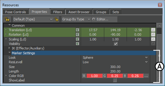

Properties ウィンドウ A. Marker Settings
コントロール リグ IK エフェクタの形状を選択できます。詳細は、「IK エフェクタまたは FK エフェクタの外観を変更する」を参照してください。
キャラクタにエフェクタを表示する解像度のレベル(Low、Medium、または High)を選択します。
選択したエフェクタのサイズを変更できます。既定時、赤い IK エフェクタは 300 または 500 のサイズで、青い IK エフェクタは 120 または 200 のサイズです。コントロール リグの外観を変更するを参照してください。
コントロール リグ エフェクタのカラーを調整できます。Color RGB フィールドをダブルクリックして Color ウィンドウを開き、選択したエフェクタの新しいカラーを選択することもできます。
コントロール リグ エフェクタの名前のテキスト ラベルを表示/非表示にします。
