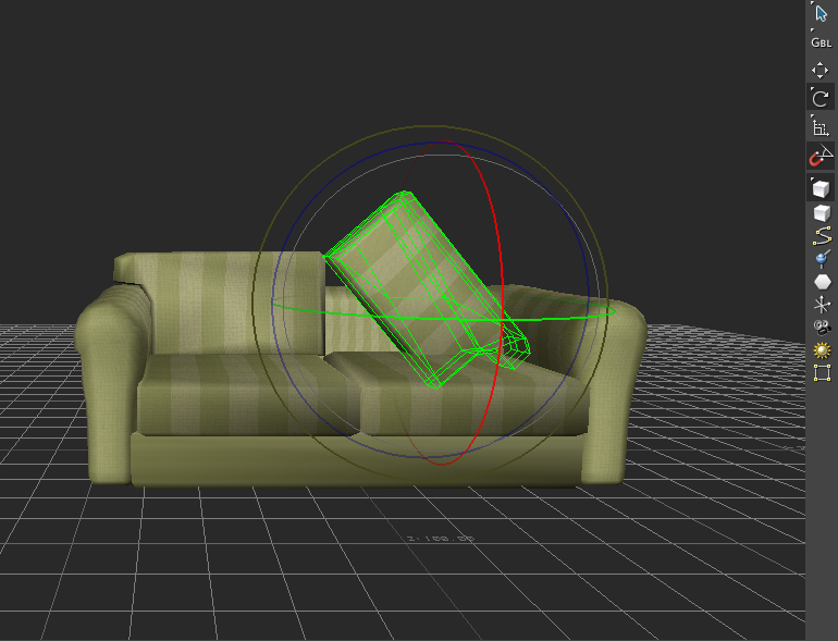

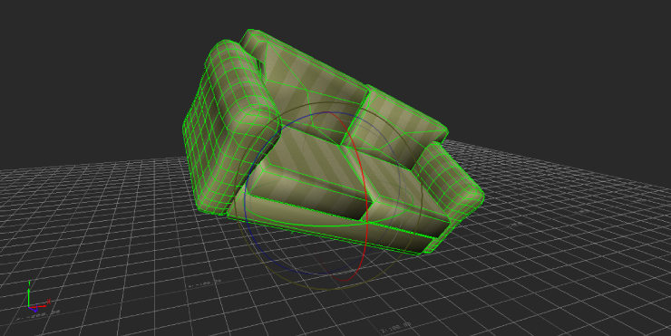

オブジェクトを回転するには:
- Viewer ウィンドウの Viewer ウィンドウの Manipulation および Transformation モードのツール で
アイコンをクリックして、Rotation モードをアクティブにします。
- Viewer ウィンドウの Transformation ボタンから Rotate メニューを展開し、Rotate オプションの Rotate モードを選択します。
- Viewer ウィンドウでオブジェクトの回転用リングを選び、ドラッグするか、Properties ウィンドウで正確な値を入力します。
Viewer ウィンドウ内で選択されたオブジェクトは、X、Y、または Z 軸を中心に回転するための回転用リングと共に表示されます。

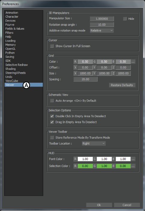

特定の増分量でオブジェクトの回転をスナップするには:
- メニュー バーから Settings > Preferences を選択します。
- Preferences ウィンドウで、Viewer プリファレンスを選択します(A)。
Preferences ウィンドウ A. Viewer プリファレンス
- 3D Manipulators 領域の Rotation snap angle フィールドに増分量(角度)を入力します。
