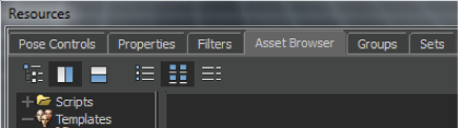

既定 レイアウトには、1 つのウィンドウに複数のウィンドウが組み合わされたタブのあるウィンドウがあります。たとえば、次の図では、Pose Controls ウィンドウ、Properties ウィンドウ、Filters ウィンドウ、Asset Browser、Groups ウィンドウおよび Sets ウィンドウが同じ場所に重なり合っています。ウィンドウを切り替えるには、目的のタブをクリックします。
タブのあるウィンドウ
