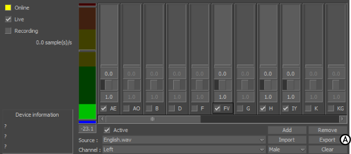

Voice デバイス設定を保存するには:
  1. Voice デバイス設定の Export ボタン(A)をクリックします。
    Voice デバイス設定 A. Export ボタン

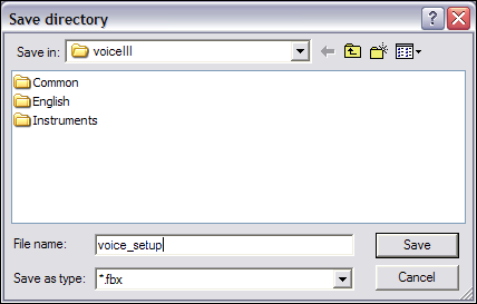

    Save directory ダイアログ ボックスが表示されます。
  2. ファイル名を入力して Save をクリックします。
    Voice デバイス設定は、.fbx ファイル フォーマットで保存されます。

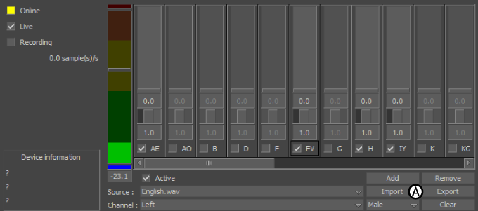

Voice デバイス設定をロードするには:
  1. Voice デバイス設定で Import をクリックします。
    Voice デバイス設定 A. Import ボタン

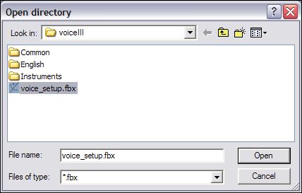

    Open Directory ダイアログ ボックスが表示されます。
  2. Voice デバイスにロードしたいボイス設定を含む .fbx ファイルを選択し、Open をクリックします。
