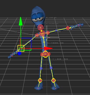

コントロール リグが作成され、そのエフェクタが Viewer ウィンドウ内のキャラクタに表示されます。
キャラクタライズとリグが完了した 3ds Max のキャラクタ
Character Controls ウィンドウで、Control Rig 設定がアクティブになり、コントロール リグのアニメートに必要なエフェクタがすべて有効になります。

右手首のエフェクタが選択されたキャラクタ表示
選択されているエフェクタには青いコンター(
)が表示されます。

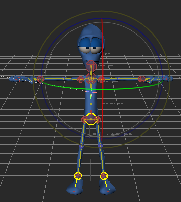

) をクリックするか、Viewer ウィンドウ内でクリックしてから[T]を押します。 変換ハンドルが表示されます。
手の動きに追従する 3ds Max のキャラクタ ボディ
手を動かすと腕が伸び、それに合わせて体の他の部分も自然に動きます。
