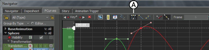

キーフレーム補間を Auto に変更するには:
- FCurves ウィンドウで、キーフレームまたは補間を変更する複数のキーフレームを選択します。
- Tangent オプションで Auto を選択し、補間タイプを設定します。

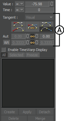

FCurves ウィンドウ(詳細) A. Translation キーフレームで Auto 補間タイプを選択
- 各接線ハンドルをドラッグするか、Tangent 領域の設定を使用して補間を編集します。これらの設定により、動作、アングル、および接線のウェイト付けを変更できます。詳細は、「Tangent 領域」を参照してください。
FCurves ウィンドウ A. Tangent 領域の設定
