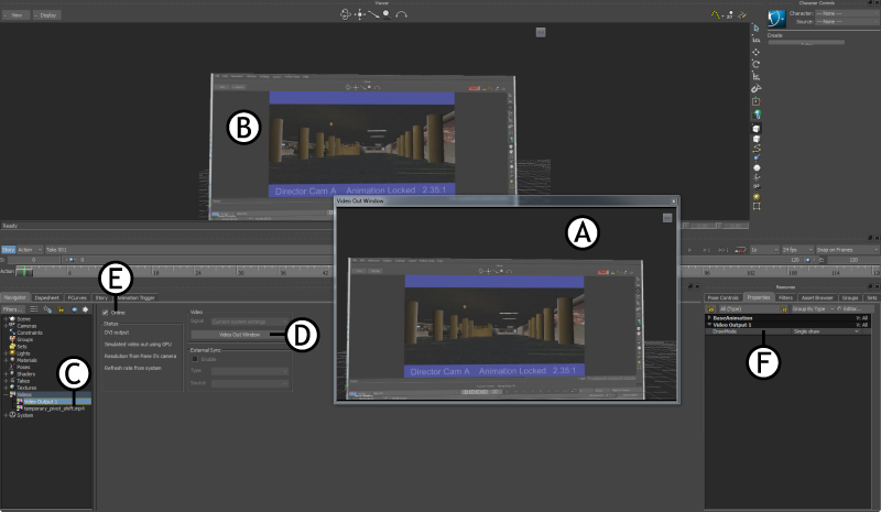

ペイン ゼロ ウィンドウの非インタラクティブなコピーを呼び出すことができます。このコピーは、ペイン ゼロ ウィンドウのコピーをセカンダリのモニタに置いて現在のシーンをウォッチし、MotionBuilder で他のタスクを続ける場合に役立ちます。
ペイン ゼロ ウィンドウのコピーを呼び出すには
- Navigator ウィンドウ > Videos フォルダの Video Output 1 をダブルクリックします。
右ペインにビデオ出力設定が表示されます。
- Video Out Window ボタンをクリックします。
Video Out Window が非アクティブ モードのため、空白の画面で表示されます。
注: または、 Window メニュー >
Video Out から Video Out Window を呼び出します。
- Online チェックボックスをオンにして、 Video Out Window をアクティブにします。
Video Out Window に
Viewer で表示されているものが表示されます。
MotionBuilder インタフェース A. ペイン ゼロ ウィンドウのコピーで再生しているビデオ B. Viewer で再生しているビデオC. Video Output 1 D. Video Out Window ボタン E. Online チェックボックス F. DrawMode プロパティ
既定では、Video 設定および External Sync 設定は無効になっています。これらの設定は、MotionBuilder で Nvidia SDI Output カードを使用している場合にのみ有効になります。「サポートされる SDI ビデオ出力フォーマット」を参照してください。
重要: Video Out Window を使用すると、シーンのフレーム レートに影響が及ぶ場合があります。さらに、Video Out Window にサイズの大きいファイルをロードすると、MotionBuilder のパフォーマンスにも影響が及ぶ場合もあります。

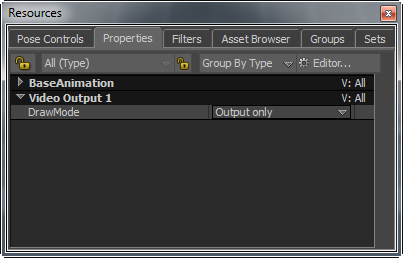

ヒント: フレーム レートへの影響を最小限に抑えるには、
Resources ウィンドウ
> Properties タブ
> Video Output 1 > DrawMode プロパティのドロップダウン リストから、
Output only を選択します。
