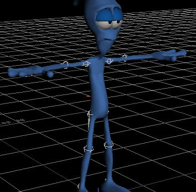

Send as New Scene の順に選択します。 3ds Max のシーン(キャラクタ Pepe とカメラ)が MotionBuilder にロードされます。
Viewer ウィンドウに表示された 3ds Max の Pepe キャラクタ
3ds Max と MotionBuilder 間に確立された接続の状態が、Viewer ウィンドウのステータスバーに表示されます(
3ds Max の Pepe キャラクタが .fbx ファイルとして保存されたので、次の手順(「3ds Max キャラクタをキャラクタライズする」)で使用できます。
