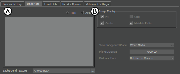

Back Plate ペイン
Back Plate ペインでは、カメラのバックグラウンド面に表示するバックグラウンド テクスチャ(イメージまたはビデオ クリップを含む)を選択できます。
バックグラウンド面は、イメージやビデオ クリップを投影するためだけに使用される独立した平面です。バックグラウンド面のサイズは、カメラの表示領域に一致し、2D Magnifier オプションと Turn Table を使用している場合でもカメラ表示の一部のままです。
Back Plate ペイン A. Image Preview 領域 B. Image Display 設定
