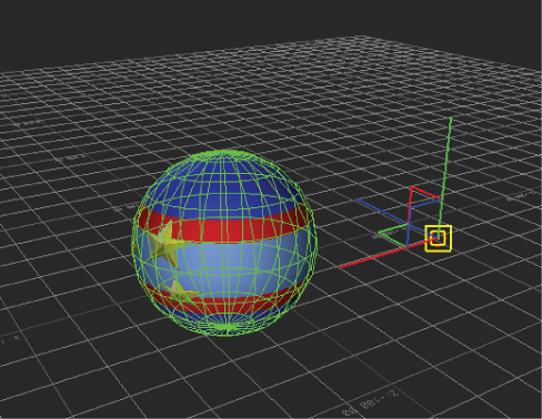

Viewer ウィンドウまたはプロパティ リソース(または Properties ウィンドウ)経由で、変換ピボットをオフセットできます。
Viewer ウィンドウ経由でピボット オフセットを作成するには
- Viewer ウィンドウの Display モードを Normal または X-Ray モードのいずれかに設定します。
- ピボットをオフセットするオブジェクトを選択します。
- Viewer ウィンドウのツールバーで、Object Mode(
)をクリックします。 Object Mode のコンテキスト メニューが表示されます。
- コンテキスト メニューから Pivot を選択します。
- Viewer ツールバーで、Translate ツール(
)をクリックします。
- Viewer ウィンドウで、ピボットをドラッグし、再配置します。
- Viewer ウィンドウで、ピボットをドラッグして再配置するか、Viewer ウィンドウの右下にある Global/Local/Layer フィールドに希望の XYZ 座標を入力します。
ピボットがオフセットされています。
