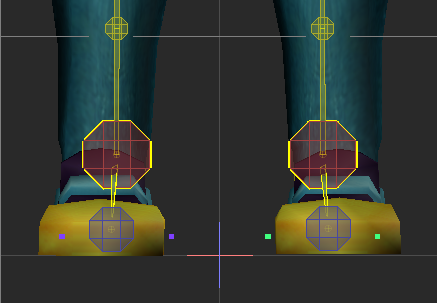

フロア コンタクト マーカーは、キャラクタ モデルをキャラクタライズするとキャラクタの手と足の周囲に表示される青色と緑色のマーカーです。これらのマーカーは、キャラクタの足がフロアと接触する場所を決める不可視のグリッドを作成します。
緑と青のフロア コンタクト マーカが、Mia の両手と両足の周囲に表示されます。

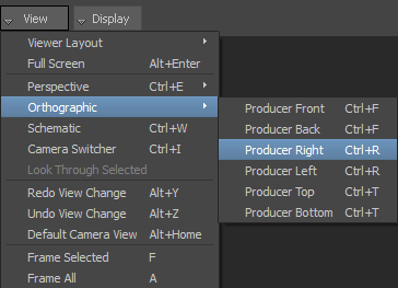

- Viewer ウィンドウで View メニューをクリックします。
View メニュー オプション
View メニューには、シーンの表示方法を定義するオプションが含まれています。カメラ ビューの数の選択、カメラ ビューの切り替え、カメラの追加、シーンの表示関連の他のオプションへのアクセスを行えます。
- Orthographic
Producer Right を選択します(または Viewer ウィンドウをクリックして[Ctrl] + [R]を押します)。
ビューが Producer Right カメラ ビューに切り替わります。

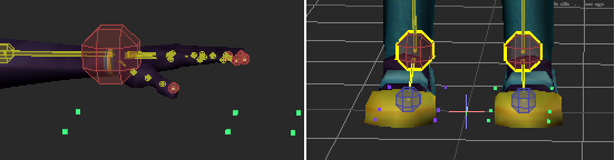

- Viewer ウィンドウで、次の図に示すように Mia の左足にズームイン(
または[Ctrl]キーを押しながらドラッグ)してパン(
または[Shift]キーを押しながらドラッグ)します。
片方の足のマーカを移動すると、それに合わせてもう片足のマーカも調整されます(つまり、Mia の左足の緑のマーカを調整すると、右足の青のマーカも自動的に調整されます)。

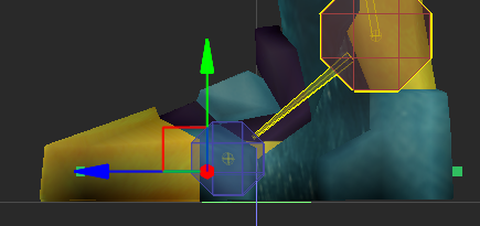

- Viewer ツールバーで Translate ボタン(
)をクリックして(または Viewer ウィンドウをクリックして[T]キーを押して)、Translate モードをアクティブにします。

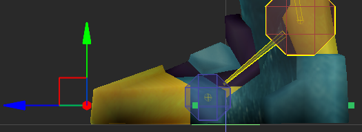

- フロア コンタクト マーカを移動します。次の図を参考にして、マーカの位置を合わせてください。
- 中間のマーカをつま先のボーンが始まる場所に位置合わせします。
- 前部のマーカをモデルのつま先に位置合わせします。
- 必要に応じて、後部のマーカをモデルのかかとに位置合わせします。

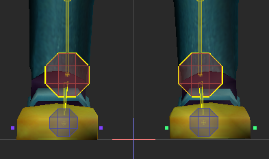

- Orthographic
Producer Front を選択します(または Viewer ウィンドウをクリックして[Ctrl] + [F]を押します)。
- Viewer ウィンドウで、次の図に示すように Mia の足にズームイン(
- マーカを移動して、次の図に示すように足の端に配置します。
足の端に移動したマーカ

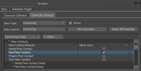

- Navigator ウィンドウの Character Settings ペインの Character Properties 領域で、Property View メニューをクリックします。
- Control Rig (Type) を選択します。
- Floor Contacts グループを展開して Feet Floor Contact をオンにします。
Character Settings ペイン A. プロパティの Floor Contacts グループ
