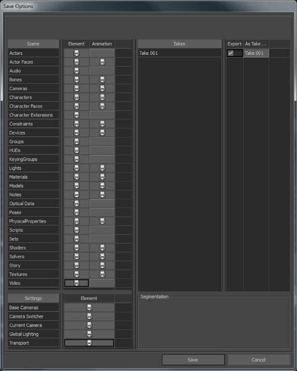

Save Options ダイアログ ボックスが表示されます。
詳細は、「Save Options ウィンドウ」を参照してください。
