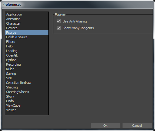

Preferences ウィンドウには、FCurves プリファレンス設定が含まれています。
FCurves プリファレンス設定には、アンチエイリアシングを使用するオプションと複数の接線を表示するオプションがあります。
FCurves プリファレンスにアクセスするには:
  1. メニュー バーから Settings Preferences を選択します。
  2. Preferences ウィンドウで、FCurves プリファレンス オプションをクリックします。
    FCurves プリファレンス設定が表示されます。
    FCurves プリファレンス
次の表では、FCurves プリファレンスの各設定を説明します。
FCurves 設定
説明
Use Anti Aliasing
このオプションをオンにしても、表示が変更されるだけで、データ自体は変更されません。既定のオプションではオンに設定されています。
Show Many Tangents
このオプションをオンにすると、接線が複数表示されます。
