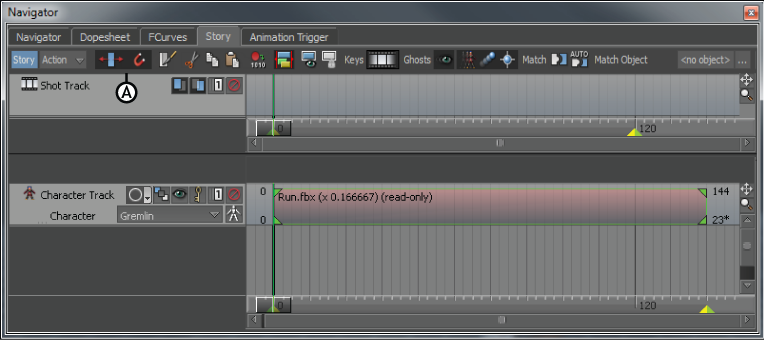

  1. Story ウィンドウ内でクリップを選択します。
  2. Story コントロールで Scale を選択します。
  3. クリップの開始または終了位置を左右にドラッグしてサイズを変更します。
    複数のクリップを一度にスケールするには、複数のクリップを選択して、それらの 1 つの開始または終了位置をドラッグします。また、選択したクリップの開始または終了位置のフレーム番号をダブルクリックして、新しいフレーム番号を入力することもできます。
    ストーリー オプション A. スケーリングがアクティブ

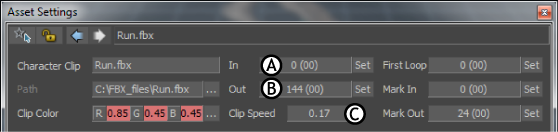

    Story ウィンドウ内でクリップをダブルクリックすると、クリップの設定が Asset Settings ウィンドウ内に表示されます。これらの設定の一部を使用して選択したクリップをスケールすることもできます。
    In と Out のフィールド(A および B)で値を変更すると、スケールがオンの場合にクリップをスケールできます。Clip Speed フィールド(C)で値を変更すると、正確な値でクリップのスケールを行うことができます。
    Asset Settings ウィンドウ A. In フィールド B. Out フィールド C. Clip Speed フィールド
