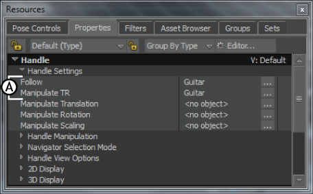

    Handle アセットをオブジェクト上にドロップすると、このハンドルが Follow フィールドと Manipulate TR フィールドの両方に割り当てられます(A)。
    Properties ウィンドウ A. Follow フィールドと Manipulate TR フィールド

    注: オブジェクト上でハンドルをドロップすると、そのオブジェクトは Handle 設定の Manipulate TR フィールドと Follow フィールドの両方に対して自動的に割り当てられます。

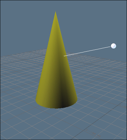

ハンドルを Viewer ウィンドウの空きスペースにドラッグした後に、オブジェクトを Manipulate フィールドおよび Follow フィールドに割り当てることもできます。ハンドルが Follow オブジェクトからはみ出した丸いつまみと線として、Viewer ウィンドウに表示されます。
丸いノブを持つオブジェクトが突き出したハンドル
