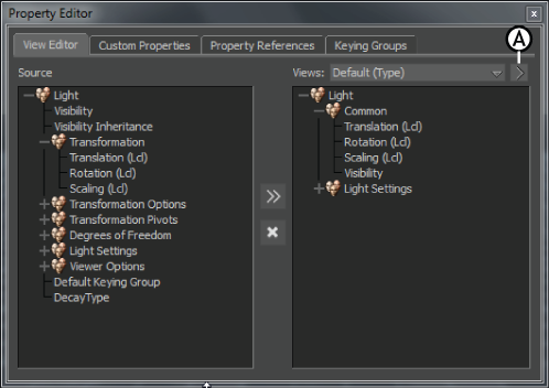

プロパティのカスタム ビューを作成するには:
- Properties ウィンドウで、Editor ボタンをクリックします。
- 表示される Properties Editor で、View Editor ペインを選択します。
- View Options ボタンをクリックし、メニューから Create New View as > x を選択します。この x は Local View、Object Type View、または Global View のいずれかです。
- 選択したオブジェクトだけに使用するビューを作成するには、Local View を選択します。
- 選択したオブジェクトと同じタイプのアセットすべてに使用するビューを作成するには、Object Type View を選択します。
- すべてのオブジェクトに使用するビューを作成するには、Global View を選択します。
Property Editor A. View Options ボタン
- View Options ボタンを再度クリックし、Rename View を選択してそのビューにわかりやすい名前を付けます。
- 左側の Source 領域で、カスタム ビューに追加するプロパティを Ctrl キーを押しながらクリックします。
- ペインの真中にある Add ボタンをクリックし、選択したプロパティをカスタム ビューに追加します。Remove ボタンをクリックしてカスタム ビューからプロパティを削除することもできます。
- 終了したらウィンドウを閉じます。カスタム ビューは自動的に保存され、Properties ウィンドウの View メニューから選択できます。
