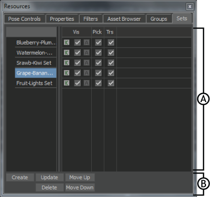

Sets ウィンドウ A. カラム領域 B. オプション領域
Sets ウィンドウのカラム領域には、これまでに作成したセットすべてと、セットを制御するためのオプションが表示されます。
次の表は、カラム領域で使用可能なオプションです。

セット カラムの下にある Sets オプション領域には、セットを作成、コピー、削除、および再編成するためのオプションがあります。
次の表は、Sets オプション領域で使用可能なオプションです。
