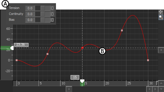

TCB 補間は、エルミート(Hermite)タイプのカーブを使用して各キーフレームを連結します。キーフレームの両側の傾斜はそれぞれ、TCB (Tension (テンション)/Continuity (連続性)/Bias (バイアス))の値を使用して変更します。
接線の傾斜を設定するには、TCB を選択して TCB フィールドの値を変更します。ベクトルの各フィールドは接線の各要素を変更します。キーフレームまたは TCB 補間付きのキーフレームを選択しないと、FCurves Options ペインの TCB フィールドは表示されません。
A. FCurve Options ペインの TCB 設定 B. TCB カーブ
