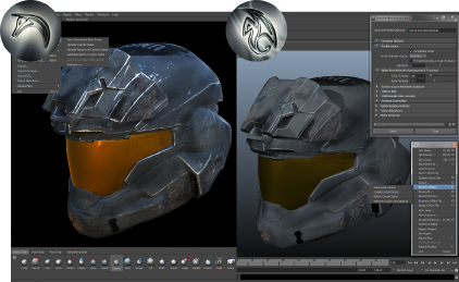

Mudbox から作業を書き出し、[ファイル] > [<オートデスク製品>に送信]を使用して Maya、3ds Max または Softimage にすばやく読み込むことができます。
[<オートデスク製品>に送信]
では、Autodesk® FBX® ファイル形式を使用して Mudbox から書き出されます。「FBX を使用して Mudbox モデルを書き出す」も参照してください。
[送信]オプションは、一般的で反復的なラウンド トリップのワークフローをサポートするように設計されています。シーン内のコンテンツ作成アプリケーション(Maya、3ds Max、または Softimage)でプロダクションを開始し、コンテンツを Mudbox に書き出してペイントやスカルプトの詳細を追加してから、元のシーンに再度マージすることができます。

Maya、3ds Max、Softimage に書き出すには
- [ファイル] > [<オートデスク製品>に送信]を選択し、書き出しサブオプションを選択します。
[選択を新規シーンとして送信]
選択したオブジェクトだけが他のアプリケーションに送信されます(何も選択しない場合、Mudbox ではシーン全体が送信されます)。
[現在のシーンを更新]
他のアプリケーション内のオブジェクトに対して、ペイント レイヤまたはスカルプト レイヤを追加または更新します。
[現在のシーンのテクスチャを更新]
Maya シーンで参照されている既存のテクスチャをすべて更新します。これにより、Mudbox から Maya へシーンを送り返すときに、新しいテクスチャを再構築して既定の Maya プロジェクト フォルダに含める手間がなくなります。
[選択を現在のシーンに追加]
他のアプリケーション内の既存のシーンに、選択したオブジェクトを追加します。
注: [基本設定]オプションを選択して
送信基本設定ウィンドウを開き、書き出し操作で既存のペイント レイヤとスカルプト レイヤをどのように処理するかを設定することもできます。
選択したオプションに応じて、Mudbox は他のオートデスク製品を起動し、ファイルを読み込みます。他の製品が既に実行されている場合は、Mudbox ファイルを読み込む前にシーンを保存するかどうかを確認するプロンプトが表示されます。他の製品が起動しない場合は、「ファイルの読み込みと書き出しをトラブルシューティングする」を参照してください。
