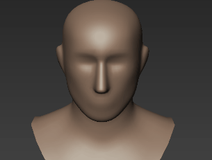

カリパスツールを使用すると、モデルまたはカーブ上の 2 つのポイント間の正確な距離を計測することができます。
モデル上のポイント間を測定するには
- [選択/移動ツール]トレイから[カリパス]ツール
を選択します。
カーソルが [カリパス] ツールの十字
になります。
- モデル上で 2 つのポイントをクリックするか、クリックして 2 番目のポイントまでドラッグします。
2 つのポイントが小さな十字
としてメッシュ上に表示されます。ポイント
をドラッグして位置を調整することができます。
2 つのポイント間の距離が HUD メッセージで表示されます。HUD 値の表示をやめるには、モデルの外の何もない領域をクリックします。
