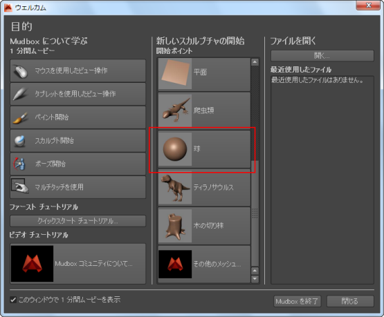

Mudbox には、さまざまな既製の 3D モデル テンプレートが用意されており、スカルプト モデルの土台として使用できます。これらのシンプルな既製のポリゴン メッシュは、UV テクスチャ座標を備えています。この座標はテクスチャのペインティングやテクスチャ抽出の際に使用できます。これらのメッシュの詳細については、「スカルプト テンプレートをロードする」を参照してください。
([ウェルカム]ウィンドウを閉じている場合は、[作成] > [メッシュ] > [球]を選択します)。
[3D ビュー]にポリゴン球体が表示されます。
