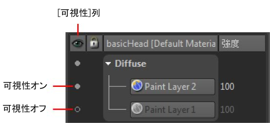

ペイント レイヤの表示をオンまたはオフに切り替えることで、意図しない変更が防止されるとともに、そのレイヤでペイントが適用されていない場合のモデルの表示を確認することができます。
ペイント レイヤの不透明度を変更する場合は、「ペイント レイヤの不透明度を変更する」を参照してください。
の下の)黒丸をクリックします。 表示レイヤについては黒丸が表示され、非表示レイヤについては中空の黒丸が表示されます。
表示するレイヤを設定することは、ペイント レイヤのマージで、表示されているペイント レイヤだけをマージする場合などに重要になります。「ペイント レイヤをマージする」を参照してください。
