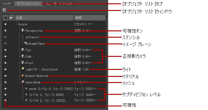

[オブジェクト リスト]には、[3D ビュー]で表示、選択、編集を行えるすべてのオブジェクトが表示されます。
たとえば、ポリゴン メッシュ、カメラ、ライト、マテリアル、カーブ、レイヤ、グループ、選択セットなどです。
| [オブジェクト リスト]アイコン | オブジェクト/コンポーネント |
カメラ |
ポリゴン メッシュ |
選択セットまたはグループ |
ライト |
カーブ |
レイヤ |
マテリアル |
ステンシル |
イメージ プレーン |
「[オブジェクト リスト]ウィンドウ メニュー」も参照してください。
