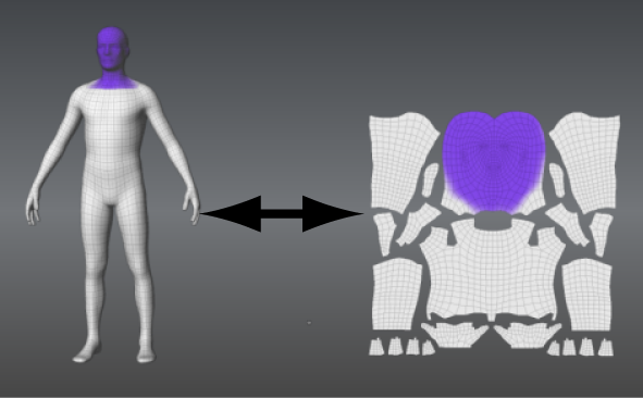

場合によっては、[UV ビュー]に表示されるモデルのフラット化されたバージョンにペイントすると便利です。
[UV 空間へフラット化] (ホットキー: [Alt]+[T])を使用すると、[3D ビュー]で、フラット化されて表示されるメッシュにペイントすることができます。
[UV 空間へフラット化]では、選択された 3D モデルのコピーを、元の 3D モデルの UV テクスチャ座標と同じ頂点の位置で作成して、フラット化されたバージョンでテクスチャをペイントしたり編集することができます。2D コピー上でペイントできるようにするため、元のモデルは一時的に非表示になります。
モデルがフラットにレイアウトされている場合、ペイント済みテクスチャと UV シェルとの関係は、[UV ビュー]に切り替える必要なく容易に把握できます。

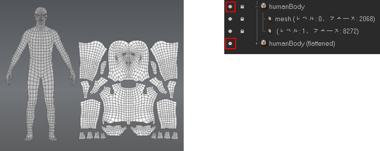

ヒント: どちらのバージョンのモデル(3D および 2D)も同じテクスチャ マップを参照し、[3D ビュー]で同時に表示したりペイントすることができます。3D モデルをフラット化されたバージョンとともに表示するには、[オブジェクト リスト]で 3D バージョンの[可視性]アイコンを有効にします。
以上で、どちらのバージョンのモデルにもペイントできるようになり、関連するテクスチャ マップが自動的に更新されます。
