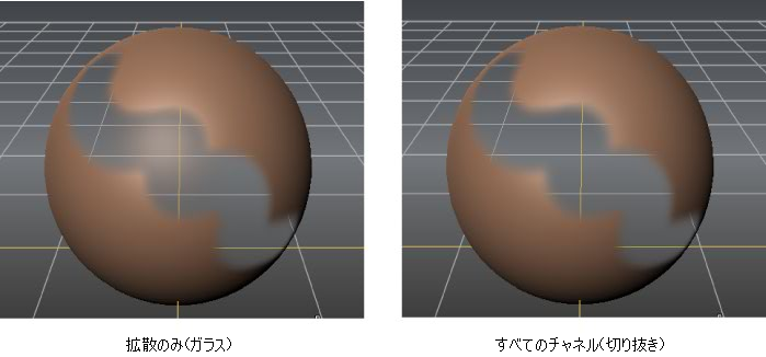

不透明度の影響
ライティング効果に対して不透明度がどの程度影響するのかを指定します。次の 2 つのオプションがあります。
拡散のみ
[不透明度]によって拡散チャネルのみが上書きされ、透明なサーフェスには反射、鏡面反射光、バンプなどが引き続き表示されます。このオプションを使用すると、ガラスまたは透明プラスチックのような透明なマテリアルのエフェクトを作成できます。
すべてのチャネル
[不透明度]によってすべてのチャネルが上書きされ、サーフェスが事実上消失します。このオプションを使用すると、モデルに穴のエフェクトを作成できます。
