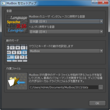

Mudbox を初めて起動すると、[Mudbox をセットアップ]ウィンドウが表示され、言語やその他のアプリケーション オプションを設定できます。
Mudbox で使用する言語、およびオンライン ヘルプで使用する言語を選択できます。
既定の Mudbox のホットキーを使用するか、別のオートデスク アプリケーションのホットキー設定を Mudbox で使用するかを設定します。「キーボード ショートカット」も参照してください。
Mudbox をスイートの一部としてインストールし、スイートのライセンスを使用して製品を実行している場合は、この基本設定をスイート全体に適用するための追加のメニューが表示されます。スイート内の Mudbox の場合は、[動作モード]基本設定を使用してこの基本設定を行うこともできます。
Mudbox の一時ファイルを保存する場所を指定できます。
