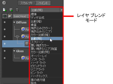

レイヤ ブレンド モードでは、1 つまたは複数のペイント レイヤの内容を組み合わせて表示することが可能で、最終的な合成ペイント レイヤ(テクスチャ マップ)の視覚的特性を変更できます。
レイヤ ブレンド モードは、ペイント レイヤの基本的なイメージ データを変更しないため、ペイント レイヤを壊さずに修正またはツイークできます。
レイヤのブレンド モードを設定するには
個々のレイヤに対してブレンド モードが設定されている場合は、レイヤ ブレンド モードの効果は、[3D ビュー]のマテリアルで更新されます。
