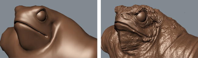

- サブディビジョン レベルを使用して、表面の詳細を保持しながら、その下のグロス フォームに広範な変更を加えます。

- レイヤを使用してサーフェスの詳細(毛穴、静脈、傷跡など)を分離することで、マテリアルを壊さずに簡単に編集し、またマテリアル内の異なるチャネルに異なるマップ セットを割り当てることができます。
- ナイフ ツールを使用して、高密度のメッシュをスライスし、明確で鮮明なラインを作成します。
- Mudbox の 3D スカルプト用のスタンプとステンシルを使用することで、2D 投影を使用せずに、3D ですべての詳細を直接スカルプトできます。
- Mudbox のユニークな接線ベースのシンメトリ スカルプトを使用することで、自然(非対称)なポーズ、またはクライアントが承認したキャラクタのポーズされたモデルの両側に、詳細を設定できます。

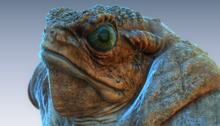

- Mudbox で 3D モデルにペイントを直接適用するMudbox では、シーンの背後でビットマップ イメージが作成され、他の 3D アプリケーションでレンダリングを行う場合にファイル テクスチャまたはイメージ マップとして使用することができます。
- イメージは投影ブラシを使用してモデルに投影し、ブラシ スタンプまたはステンシルを使用して、プロパティ(グラフィックス、デカールなど)をモデルに適用することができます。
- モデルは、必要に応じてさまざまな解像度とカラー ビット深度でペイントできます。
- ペイントを適用することで、バンプ マップを使用してテクスチャリングされた外観が生成されます。
- ペイント レイヤは、それぞれ上下に順序を変更できます。
- ペイント レイヤは複製して他のペイント チャネルにドラッグできます。たとえば、拡散ペイント レイヤをバンプ ペイント チャネルにドラッグすることで、ペイント マップから完全に登録されたバンプ マップが作成されます。
- 高解像度のイメージを 0~1 の範囲を超えるタイル スペースに UV があるモデルにペイントできます。それによって、モデルの UV を複数の高解像度のイメージ マップに展開することが可能になります。
- [UV ビュー]を使用して、ペイントされた 2D ビットマップ イメージをモデルの UV テクスチャ座標に関連付けて表示します。
- Adobe® Photoshop® を使用してテクスチャを作成または編集し、シームレスなワークフローで、ペイント レイヤとペイント チャネルを Mudbox と Photoshop 間で移動します。
- Autodesk®FBX® 形式を使用して、モデルと合わせてペイント レイヤを書き出し、Autodesk® Maya® で使用します。
