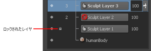

スカルプト レイヤをロックすることで、レイヤ上のスカルプトが誤って修正されるのを防ぐことができます。ロックされると、レイヤ上のスカルプトは表示されたまま編集できなくなります。
  1. [レイヤ]ウィンドウで、ロックするレイヤの横にあるロック アイコンをクリックします。
    レイヤがロックされたことを示すロック アイコンが表示されます。
  2. レイヤのロックを解除するには、ロック アイコンを再度クリックします。
