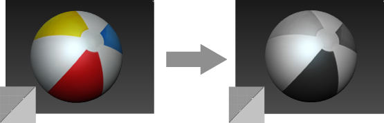

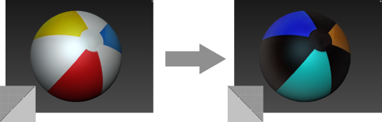

選択したペイント レイヤの RGB チャネル カーブを反転します。

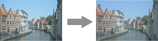

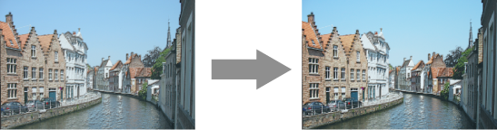

[ハイライト(暗)]、[シャドウ(明)]、[フラットに]の各プリセットはすべて、写真にベイク処理されたライティング情報の効果を低減するために使用できます。
たとえば、顔写真をステンシルとして使用し、メッシュの頭に拡散テクスチャをこすりつける場合、これらのプリセットを適用することで写真のシャドウと鏡面反射光ハイライトを可能な限り除去し、レンダラで作成される実際のシャドウとハイライトの邪魔にならないようにできます。
手始めに、このプリセットを使用してシャドウとハイライトの除去を試してから、その他の[カラーを調整]設定をカスタマイズすることができます。

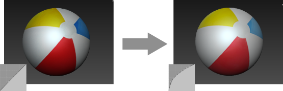

ガンマ補正 2.2 を適用します。
反転ガンマ補正(1/2.2)を適用します。

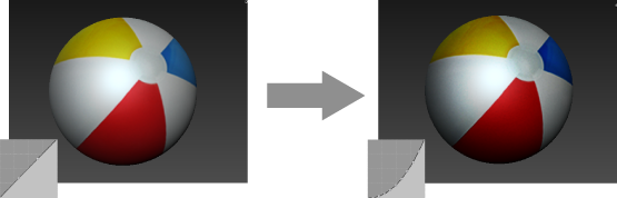

ポイントを追加、削除、移動することで、選択したチャネルでカーブのシェイプを変更できます。カーブ イメージを扱う方法の詳細については、「ツールのフォールオフを調整する」を参照してください。
