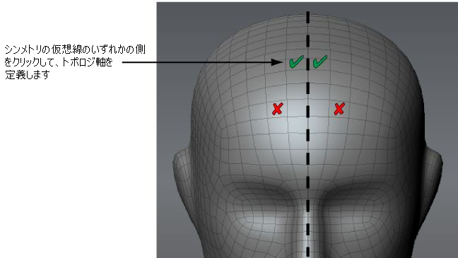

  3. 定義するトポロジ軸のそれぞれ両側にある、隣接する 2 つのフェースを選択します。
    ヒント: ツールのサイズに関わらず、[Shift]+[S]を押して 1 つのフェースを選択します。
  4. [編集] > [トポロジ軸を設定]を選択します。
