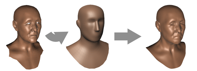

トポロジまたは UV の違いに関わらず、1 つのメッシュから任意のメッシュに、上位レベルの詳細、ジョイント ウェイト、スカルプト レイヤなどのプロパティを転送できます。このワークフローは、マップ抽出に類似しています。
このワークフローでは、解像度が高いソース メッシュから、異なるトポロジ(ターゲット)のメッシュにプロパティを転送できます。2 つのメッシュの UV レイアウトが異なっていても転送できます。これは、作業が既に開始されていて、メッシュのトポロジに変化がある場合に特に便利です。既存のメッシュから更新されたメッシュに、簡単に詳細を転送できます。
