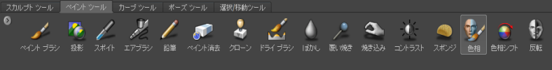

[色相]ツールを使用してテクスチャ イメージに一貫した色相を適用したり、[色相シフト]ツールを使用して色相を一貫してシフトすることができます。
どちらのツールも、色相(Hue)、彩度(Saturation)、値(Value)のカラー モデル(HSV)に基づいています。[色相]ツールはペイント レイヤ内のピクセルの色相を指定の色相に置き換え、[色相シフト]ツールはピクセルの色相を指定の量(カラー ホイールに沿って回転させた角度分)だけシフトします。
