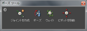

ここでは、[ポーズ ツール]トレイ上のツールについて説明します。
| ツール名 | アイコン | 目的 |
ジョイントを作成 |
[ポーズ]ツールで使用するジョイントをモデル上で作成できます。ジョイントをインタラクティブに作成し、フォールオフの境界軸と、1 回の操作によってジョイントの影響を受ける領域の初期サイズを指定できます。「ジョイントを作成する」を参照してください。 |
ポーズ |
アクティブなジョイントに関連付けられた、ハイライトされウェイト付けされた領域をインタラクティブに回転、移動、またはスケールすることができます。ジョイントの影響範囲は、ジョイントのフォールオフとウェイト値によって決定されます。「モデル コンポーネントをポーズする」を参照してください。 |
ウェイト |
ペイントと同様のワークフローを使用して目的の領域でカラーを適用または除去することで、ジョイントに関連付けられた、ウェイト付けされた領域を修正できます。「ジョイントの影響範囲を調整する」を参照してください。 |
ピボットを移動 |
アクティブなジョイントの基点を移動することで、モデル コンポーネントとの関連で動作を変えることができます。「ジョイントのピボットの位置を調整する」を参照してください。 |
