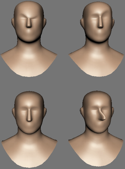

Maya で作成された複数のブレンドシェイプ ノードを Mudbox に送信することができます。Mudbox では、読み込まれたブレンドシェイプ ノードがスカルプト レイヤ グループになり、ノード内のブレンドシェイプ ターゲットはグループ下のスカルプト レイヤになります。スカルプト レイヤ グループの詳細については、「グループ スカルプト レイヤ」を参照してください。
読み込まれたブレンドシェイプ ノードを Mudbox で編集し、変更内容を失わずに Maya シーンに結合し直すことができます。この相互運用性により、Mudbox に読み込んだブレンド シェイプに対して細かなスカルプティングを実行し、Maya シーンに結合し直すことができます。

  1. Maya で複数のブレンドシェイプを作成します。
  2. [ファイル] > [Mudbox に送信]オプションを使用して、複数のブレンドシェイプを持つ Maya シーンを Mudbox に送信します。
    読み込まれたブレンドシェイプ(Mudbox のスカルプト レイヤ)に対して変更を行います。
    スカルプト レイヤ グループにより、スカルプト レイヤに追加された詳細が、対応する Maya ブレンドシェイプ ノードに適切に結合されます。
  3. Maya シーンを更新します。
    対応する Maya シーン内のブレンドシェイプ ターゲットまたはメッシュが適切に更新され、変更が適用されます。
