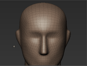

フェースまたはモデルを分離する
[分離]切り替えを使用すると、フェースの選択内容または特定のオブジェクトに一時的にフォーカスし、シーンに表示するものをすばやく制限できます。
  1. (オプション)分離するオブジェクトまたはフェースを選択します(別々のオブジェクト上のフェースを同時に選択して分離することができます)。
    ヒント: フェースを選択するには、ホットキー[V]を使用します。
    シーン内で何も選択されていない場合、アクティブなオブジェクトに分離が適用されます。
  2. マーキング メニューの[分離]切り替えを右クリックしてオンにするか、メイン メニュー バーから[表示] > [分離]を選択します。
    [分離]切り替えをオフにするまで、シーン内の他のすべてのオブジェクトは一時的に非表示になります。
    注: [分離]コマンドは、[表示]メニューの他の表示/非表示オプションとは無関係に動作するため、事前に非表示にされたオブジェクトまたはフェースは、[分離]表示の内外で切り替えを行っても非表示のままになります。
