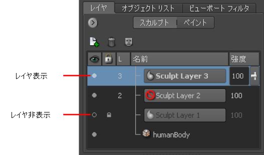

スカルプト レイヤの表示と非表示を切り替える
スカルプト レイヤの表示のオン/オフを切り替えて、そのレイヤを誤って修正してしまうのを防いだり、そのレイヤのスカルプト済みフィーチャがない状態でモデルがどのように表示されるのかを確認することができます。
  1. 非表示にするレイヤの横にある[表示]列(目のアイコンの下)のソリッド ドット アイコンをクリックします。
    レイヤが表示されていないときは、ドットが中空円で表示されます。
  2. もう一度ドットをクリックすると、レイヤが表示されます。
    注: Mudbox でスカルプト レイヤ名の横に赤い円の警告記号が表示される場合、そのスカルプト レイヤが現在別のサブディビジョン レベルにロックされていることを示します。これは、現在のサブディビジョン レベルが、スカルプト レイヤが作成されたレベルと一致しない場合に起こります。[PageUp]キーまたは[PageDown]キーを使用して正しいサブディビジョン レベルを表示し、そのレイヤの表示を変更できるようにします。
