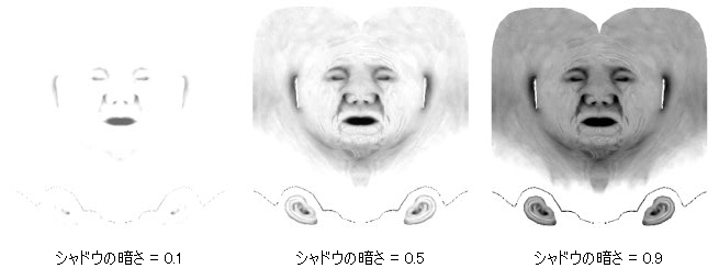

アンビエント オクルージョン マップの明るさをコントロールします。値を低くすると、結果として生成されるアンビエント オクルージョン マップが明るくなります。値を高くすると、結果として生成されるアンビエント オクルージョン マップが暗くなります。既定の設定は 0.5 です。

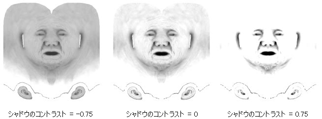

アンビエント オクルージョン マップのシェード領域と非シェード領域の間のコントラストをコントロールします。値を低くすると、コントラストが減り、マップ内でのミッド トーンのグレー値が増えます。値を高くすると、コントランスが増え、黒色と白色が多くなったトーンが生成されます。既定のコントラスト設定は 0(ニュートラル コントラスト)であり、上限が -1 で下限が 1 です。

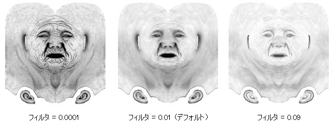

最終的なアンビエント オクルージョン マップを生成するときに、複数のシャドウ マップ計算のフィルタをコントロールします。鋭く精細に細かくしたシャドウを実現するには、低い値(0.0001)を設定します。よりソフトな効果を生成し、マップ内での表示アーティファクトを減らすには、より高い数値を設定します。
