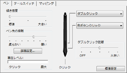

  2. ペン本体のサイド スイッチに、右クリックおよび中央クリックの機能が設定されるように、プロパティを次のように変更します。
このセットアップでは、カメラのアクションは次のように機能します。
カメラのアクション マウスのアクション ペン タブレットのアクション
タンブル [Alt]+左ボタンでドラッグ [Alt]+タブレット表面をドラッグ3D ビュー内で、カメラが対象の中心を軸にして回転します。
トラック [Alt]+中央ボタンでドラッグ [Alt]+中央ボタンでドラッグし、ペン先をタブレット表面よりわずかに上に配置した状態で、ペンを横に動かします。3D ビュー内で、カメラが横または上下に移動します。
ドリー [Alt]+右ボタンでドラッグ [Alt]+右ボタンでドラッグし、ペン先をタブレット表面よりわずかに上に配置した状態で、ペンを横に動かします。3D ビュー内で、カメラが対象の中心に向かって移動したり、中心から遠ざかって移動します。
