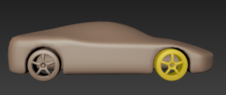

多くの操作において、ポリゴンの孤立領域(メッシュ内の連続したフェースのまとまり)を個別に選択すると便利です。特に、Mudbox の既定の車のメッシュのように、物理的に別々のメッシュで構成されている場合に有効です。
ポリゴンの孤立領域のすべてのフェースを選択するには
  1. [選択/移動ツール]トレイで、[フェース]ツール を選択します。(ホットキー: [V])
  2. ポリゴンの孤立領域をダブルクリックします。
    連続するすべてのフェースが選択されます(前の選択範囲は解除されます)。
    ヒント: 現在の選択範囲にポリゴンの孤立領域を追加するには、[Shift]を押しながらダブルクリックします。ポリゴンの孤立領域を選択解除するには、[Ctrl]を押しながらダブルクリックします。
