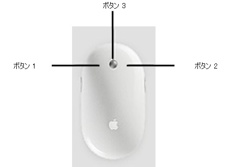

マウスのセットアップ - Mac OS X
  1. アップル メニューから[システム環境設定]を選択します。
  2. [システム環境設定]ウィンドウで[キーボードとマウス]を選択します。
  3. [マウス]タブをクリックし、マウスの[左][中][右]領域をそれぞれ[主ボタン][ボタン 3][副ボタン]に設定します。
  4. [システム環境設定]ウィンドウを閉じて設定を保存します。
