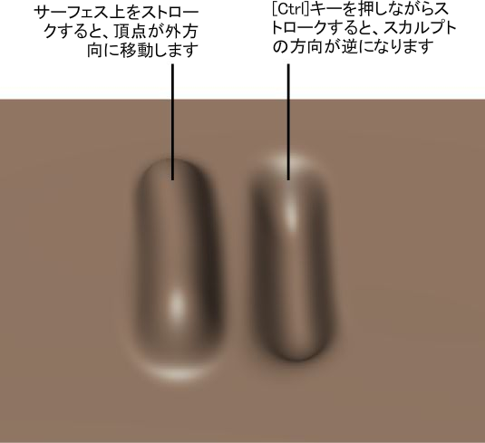

  4. ツールのカーソルをモデルのサーフェス上でクリック アンド ドラッグします。
    モデル上の頂点が、ドラッグしたパスに沿ってわずかに外方向に移動します。このパスをストロークと呼びます。ストロークは連続的に表示されますが、実際には、相互にオーバーラップしたスタンプ模様によって構成されたものです。スタンプのオーバーラップの程度は、[スタンプの間隔] プロパティを変更することで調整できます。
    注: 必ずしもすべてのスカルプト ツールで、既定で頂点が外方向に移動するわけではありません。
  5. スカルプト ツールでスカルプトの方向を反転させるには、モデルのサーフェス上で[Ctrl]キーを押しながらクリックしてカーソルをドラッグします。
