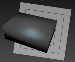

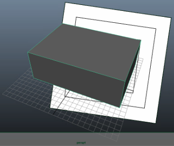

イメージ プレーンとモデルは Maya で設定します。[ファイル] > [Mudbox に送信]オプションを使用して Mudbox にイメージ プレーンを送信すると、読み込まれた Maya イメージ プレーンの位置合わせとモデルが Mudbox で正確に表示されます。
| Maya で設定されたイメージ プレーンとモデル | Mudbox に読み込まれたイメージ プレーンとモデル |
Maya イメージ プレーンとカメラ パラメータを対応する Mudbox パラメータと一致させることで、正確な位置合わせが可能となります。
このワークフローは、Maya でバックグラウンド イメージを設定して基本的なモデリングを行い、さらに変更を加えるために(位置合わせを損なうことなく)イメージ プレーンを Mudbox に送信するために役立ちます。

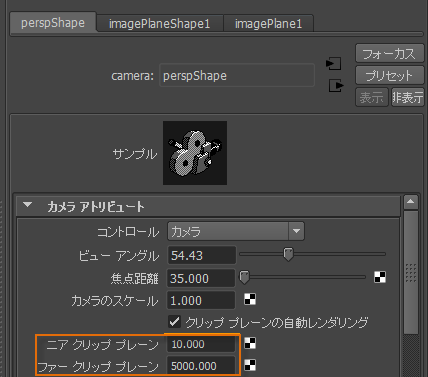

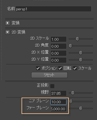

Maya で[ニア クリップ プレーン]や[ファー クリップ プレーン]などのカメラ アトリビュートを変更した場合、Mudbox の対応するアトリビュート([ニア プレーン]および[ファー プレーン])が正確に同じ値で更新されます。
