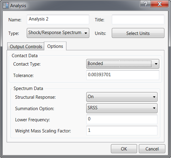

パーツを右クリックし、[新規解析]を選択します。解析の
[タイプ]
を
[衝撃/応答スペクトル解析]
に設定します。
[出力コントロール]
タブで、[変位]、[速度]、[加速度]、および[応力]を選択します。
[オプション]
タブに
[スペクトル データ]
セクションがあり、この解析タイプ特有のオプションがあることに注意してください。それらのオプションを、下図のように設定します。

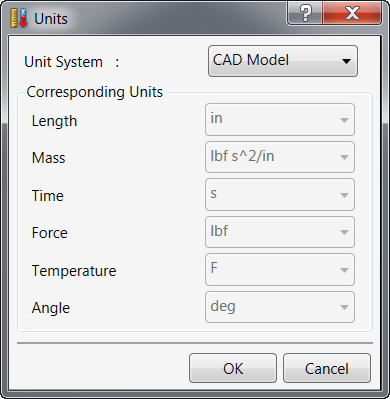

[ツール]
メニューで、
[ドキュメントの設定]
[単位]
をクリックします。
[長さ]
の単位をインチに設定し、
[質量]
の単位を lbmass に設定します。これらは、既定の単位になります。
便利な点として、
[単位]を右クリックして
[編集]
を選択することによって、パーツ ツリー上で解析の単位を設定することもできます。
