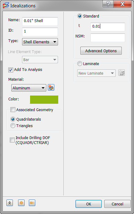

要素特性を定義する
モデル ツリーで、
[理想化]を右クリックし、
[新規作成]
を選択します。
[理想化]
ダイアログ ボックスで、[タイプ]を
[シェル]
に変更します。
[名前]
を
「0.01 インチ シェル」
に変更します。
[材料]
ドロップダウンで、
[アルミニウム]
を選択します。
[標準]
ラジオ ボタンをクリックし、
t
(厚さ)の値を 0.01 に設定します。
[OK]をクリックします。
