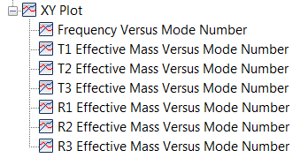

    • [サブケース]の下位には、4 つの異なる[結果]が表示されます。
    • パーツ ツリーの一番下には、次の 7 つの[XY プロット]が表示されます。
    • モデル ツリーの一番下の方には、次の 4 つの[プロット テンプレート]が表示されます。
      新しいコンター プロットを作成するために、これらの各テンプレートをドラッグして、サブケースにドロップできます。テンプレートを右クリックして、設定を編集することもできます。

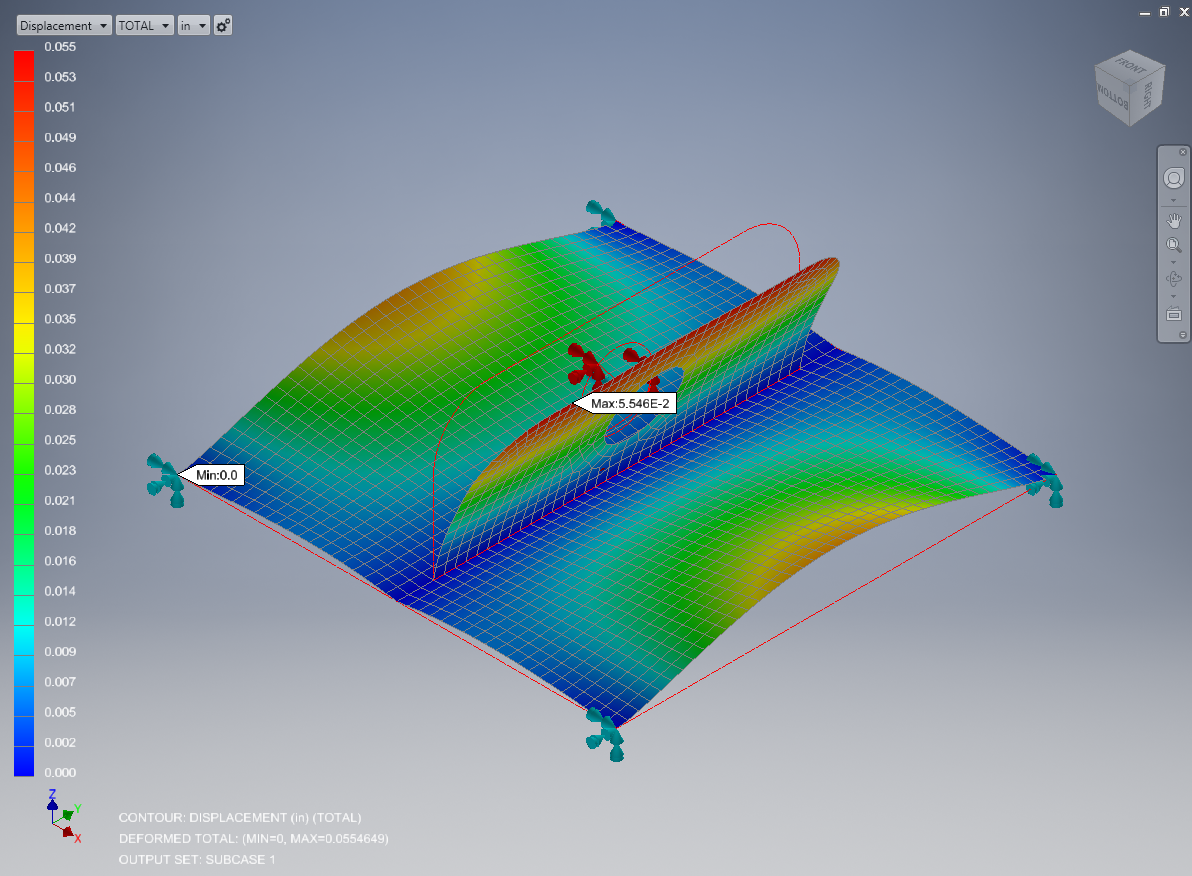

  3. パーツ ツリーの[結果]の下位で、[変位]をダブルクリックして、変形されたジオメトリの全変位のコンターを確認します。
    最小変位と最大変位の点は明確にラベル付けされます。
