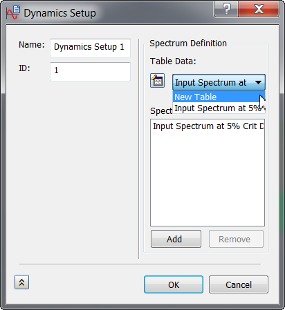

動解析設定を定義する
  1. パーツ ツリーで、[動解析設定]をダブルクリックします。
  2. [動解析設定]ダイアログ ボックスで、[新しいテーブルを定義] アイコンをクリックして、[テーブル データ]ダイアログ ボックスを開きます。
  3. [名前]「5% の臨界減衰での入力スペクトル]に変更し、[減衰値(%)]5 と入力し、右側で[応答スペクトル - 加速度 vs 周波数]を選択します。
  4. 次の表からデータ行をすべてコピーします(一番上の[周波数]と[加速度]と書かれている見出し行を除く)。データを[テーブル データ]ダイアログ ボックスの[タイプ]のすぐ下のフィールドに貼り付けます。

  5. [テーブル データ]ダイアログ ボックスで[OK]をクリックし、次に[動解析設定]ダイアログ ボックスで[追加]をクリックします。
    新しいテーブルの名前が[スペクトル カーブ リスト]に表示されるはずです。さまざまな臨界減衰値のテーブルをさらに 2 つ追加します。
  6. [動解析設定]ダイアログ ボックスの[テーブル データドロップダウンから、[新規テーブル]を選択します。
  7. [新しいテーブルを定義] アイコンをクリックします。
  8. [テーブル データ]ダイアログ ボックスの[名前]フィールドに「2% の臨界減衰での入力スペクトル」と入力し、[減衰値(%)]2 と入力します。
  9. テーブルの[タイプ][応答スペクトル - 加速度 vs 周波数]を選択してから、次のテーブルからデータをコピーして貼り付けます。

  10. [テーブル データ]ダイアログ ボックスで[OK]をクリックし、次に[動解析設定]ダイアログ ボックスで[追加]をクリックします。
  11. [新しいテーブルを定義] アイコンをクリックします。
  12. [テーブル データ]ダイアログ ボックスの[名前]フィールドに「0% の臨界減衰での入力スペクトル」と入力し、[減衰値(%)]0 と入力します。
  13. テーブルの[タイプ][応答スペクトル - 加速度 vs 周波数]を選択してから、次のテーブルからデータをコピーして貼り付けます。

  14. [テーブル データ]ダイアログ ボックスで[OK]をクリックし、次に[動解析設定]ダイアログ ボックスで[追加]をクリックします。
  15. [動解析設定]ダイアログ ボックスで[OK]をクリックします。
