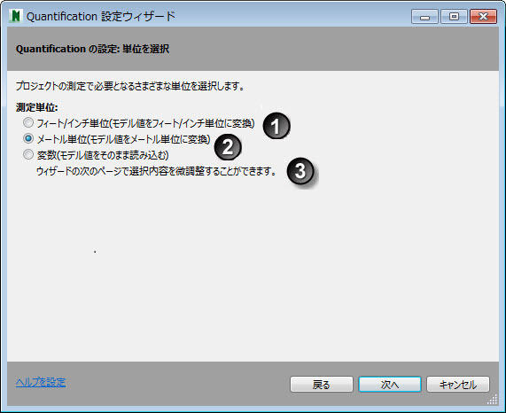

[Quantification の設定: 単位を選択]
プロジェクトで使用する計測単位を選択します。
1. 英単位: モデルの単位をフィート、ポンド、ガロンなどの英単位に変換します。
2. メートル法: モデルの単位をメートル、キログラム、リットルなどの単位に変換します。
3. [変数]: 既存のモデルの値を使用します。ウィザードの次のページで、個々の数量拾いプロパティに使用する単位を変更することができます。
