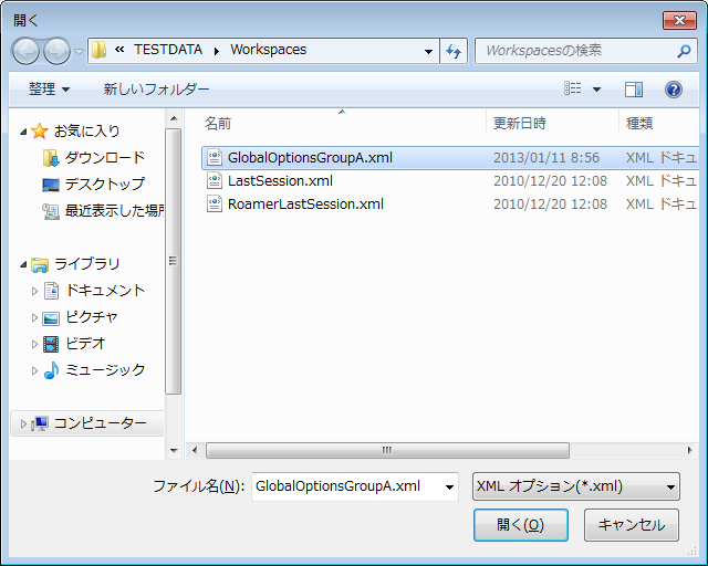

[ファイルを開く]
ダイアログ ボックスで、設定ファイルを含むフォルダに移動してそのファイルを選択し、
[開く]
をクリックします。
